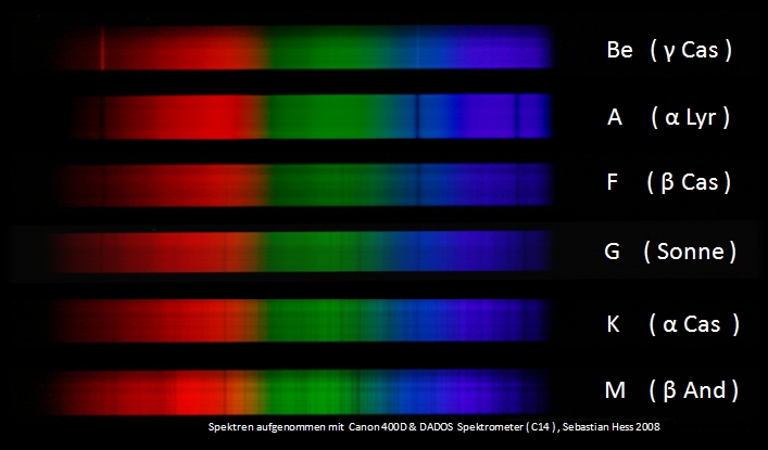

Liebe Mitglieder der Fachgruppe Spektroskopie
Eigentlich wollte ich ja noch ein paar klare Nächte - und damit
vielleicht noch das eine oder andere neue Spektrum - abwarten,
bis ich mich bei Euch zu Wort melde. Aber nun hat mich Lothar
Schanne darum gebeten, testweise eine Nachricht zu verfassen
und dabei eine Datei anzuhängen.
Also gut, hier ist eine Gegenüberstellung von Sternspektren
verschiedener Spektralklassen, wie Sie vor kurzem mit dem
DADOS bei nur 200 Linien pro mm entstanden ist. Smile
Ganz oben ist mir übrigens ein Be anstelle eines B Sternes
reingerutscht.
Freundliche Gruesse,
Sebastian
Posted Image, might have been reduced in size. Click Image to view fullscreen.

Sebastian Hess wrote:
Ganz oben ist mir übrigens ein Be anstelle eines B Sternes reingerutscht.
Hi Sebastian,
das kommt vor. Das Schildchen, das jeder Stern trägt, kann man erst nach Auswerten des Spektrums lesen: der Spektraltyp.
Übrigens ist schön zu sehen, dass die Halpha und die Hbeta in Emission sind und die Hgamma wohl gerade so einigermaßen mit Emission aufgefüllt ist (jedenfalls ist sie nicht erkennbar).
Bei der blau-grün Zuordnung/Interpretation gibt es in deinen Spektren/deiner Grafik eine systematische Verschiebung.

Lothar, Sebastian hat einen externen Bildlink eingestellt. Das hat auch bei mir mit der Poissonstatistik funktioniert. Nur in das Forum kann ich keine Bilder direkt einstellen. Irgendwas stimmt da nicht mehr.
Tolles Ergebnis, Sebastian. Ich gratuliere!
